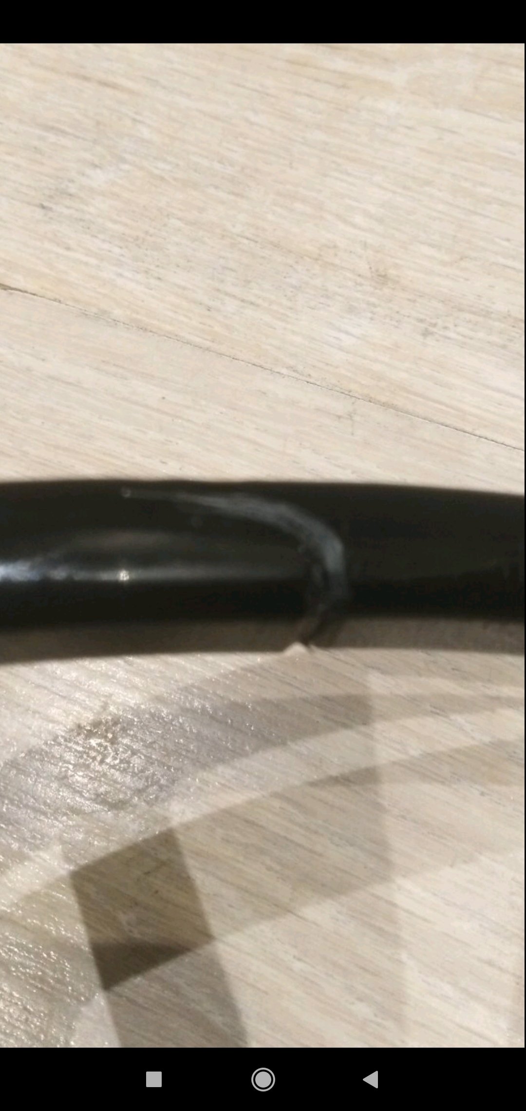

Чем отремонтировать катушку?

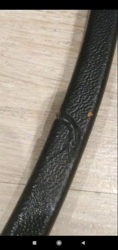

Если после просушки катушка работает корректно отремонтировать ее можно попробовать.(я ремонтом катушек не занимаюсь) Для себя я сделал бы так: Так как трещина пошла по внутренней и верхней стороне корпуса ( по наружной стороне вроде по фото целая) и жесткость корпуса нарушена, просто залить ее эпоксидкой нет смысла, любой легкий удар и трещина опять появиться. Жесткость корпуса я бы лучше восстановил накладками с наружи чем армированием внутри корпуса, накладки ставим с внутренней и верхней стороны корпуса, сводим их в Г образную форму, все это клеим дихлорэтаном, стыки (межу корпусом и накладками)потом проклеиваем в три захода(один заход засох , проходим вторым заходом и дальше).
Когда это все усохнет, на это дело понадобится пару дней, нужно аккуратно убрать компаунд со стороны заливки(паяльником), расчистить так что бы дайти до графитового покрытия. Разорваное по трещине покрытие можно соединить тонкой неизолированой проволочкой( параметры катушки от этого не поменяются ) вогнав ее в покрытие паяльником, если есть графмт и цапон лак, можно на это дело нанести еще слой гафита, желательно это все померить мультиметром, ну залить эту выемку эпоксидкой. Да, накладки нарушат немного форму корпуса, но зато продлят жизнь этой катушке.
Re: Чем отремонтировать катушку?
Спасибо большое все четко и ясно
