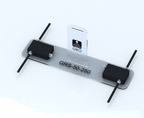

В РБ янтарь искал? А каким боком опыт пришел. Скважина - радараграмма?ale-snitko писал(а):Пробовал на всех частотах. но ходил на 250 мгц. до 6 метров. Софт только родной, от других не подходит, а продвинутый от 2000 у.е.. Когда начал понимать, то понял что мне другой софт и не надо. Покупался для поисков янтаря. Слои янтароносных пород со временем научился отличать.bubonik69 писал(а):НА какой частоте ходили, 50-"50 МГц? Я так понял Изирад такая же штуковина. Какой софт юзали? Мне так в нагрузку софта чуть ли не от каждого производителя накидали... как-то все по разному интерпритируется =(ale-snitko писал(а):Доброй ночи. Пользовался георадаром на протяжении года. Штука хорошая. Но чтобы начать понимать неоднородности на георадарном профиле нужно копать, копать и копать. У меня был другой. Ground Radar System-50-250
Со временем начал понимать где копалась яма, на какой глубине вода и т.д и т.п
