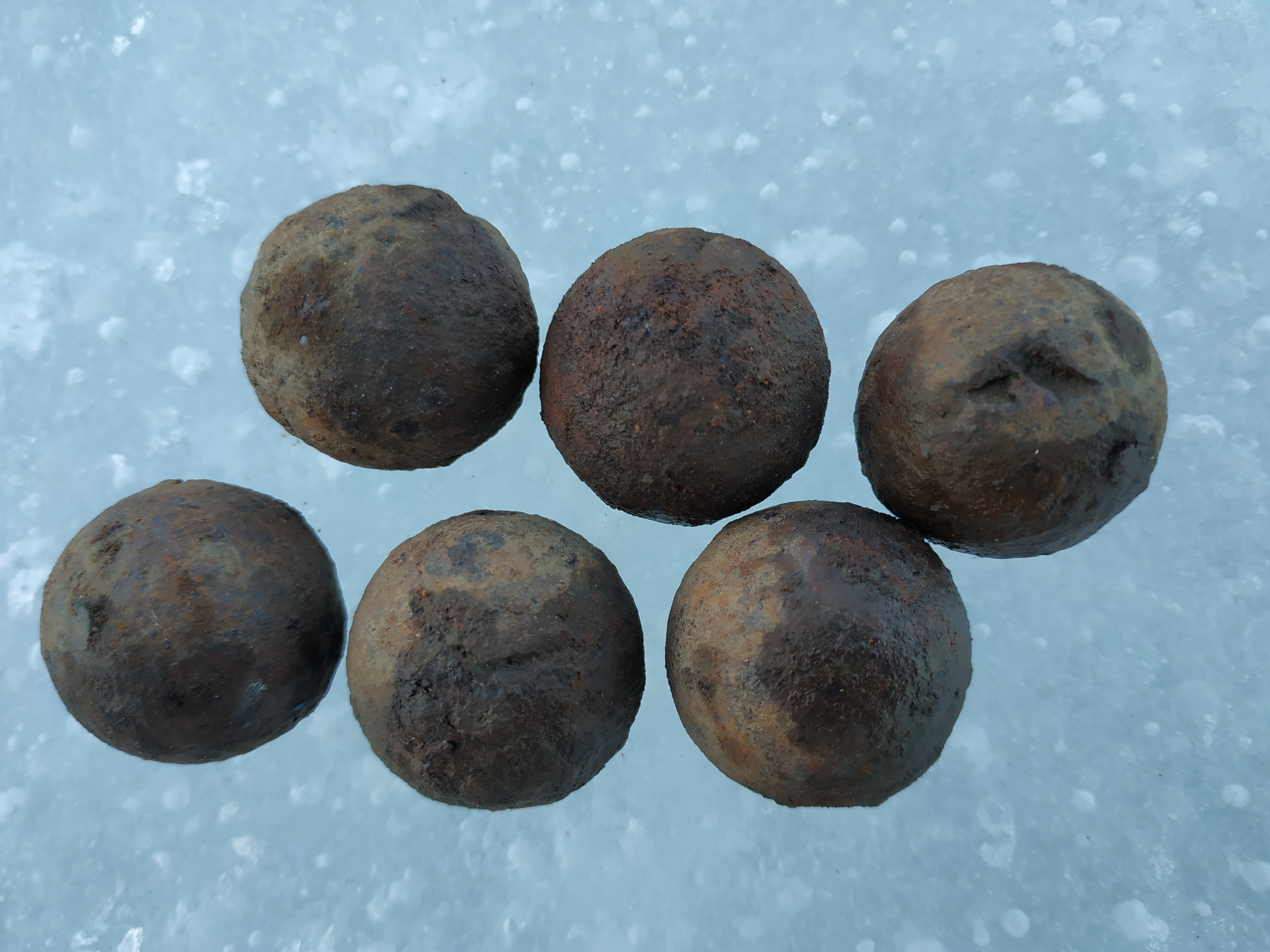

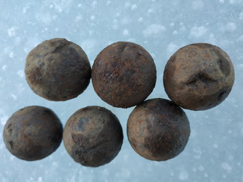

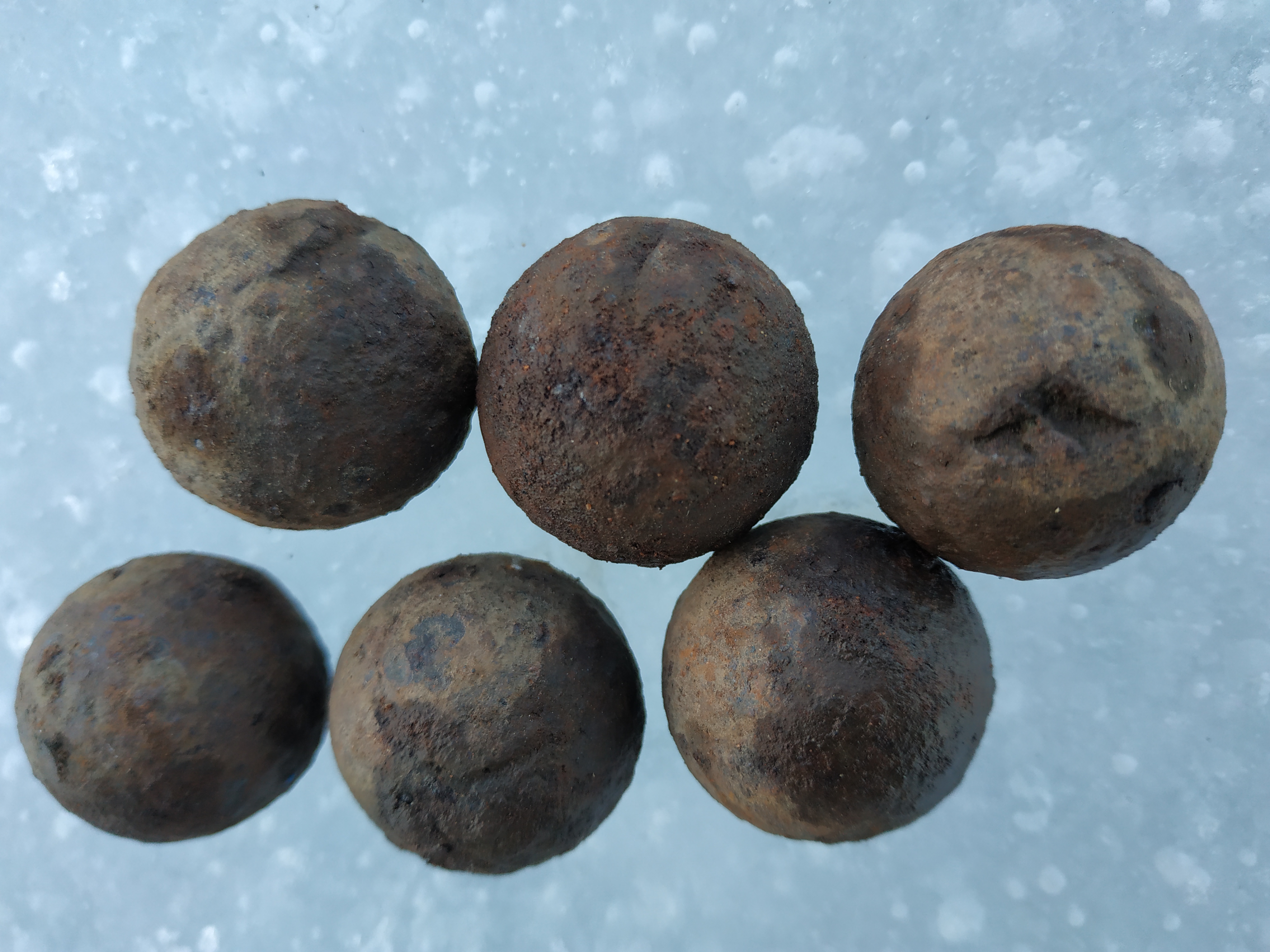

Здравствуйте.Подскажите пож,могут ли эти шарики быть ядрами? диаметр-29мм.Видны следы не ровного литья.Найдены там,где ранее находились пуги ВА и пустотелые шаровидные пудовые гранаты РА.Спасибо.

В Русской армии было 9 номеров картечи. И они определяются только по номерам. Самые редкие 8 и 9.В полевой арт. И пользовались номера 6 и 9. Диаметр и вес картечных пуль.
№ Ж вес, зол.
1 0,85 8,75
2 0,9 10,40
3 0,925 11,29
4 1,025 15,37
5 1,2 24,66
6 1,35 35,11
7 1,475 45,79
8 1,52 50,11
9 1,95 105,80

Ваши картечины, с учетом коррозии, подходят под определение: дальняя картечь русской полевой артиллерии N5 диаметр 30.5мм.
