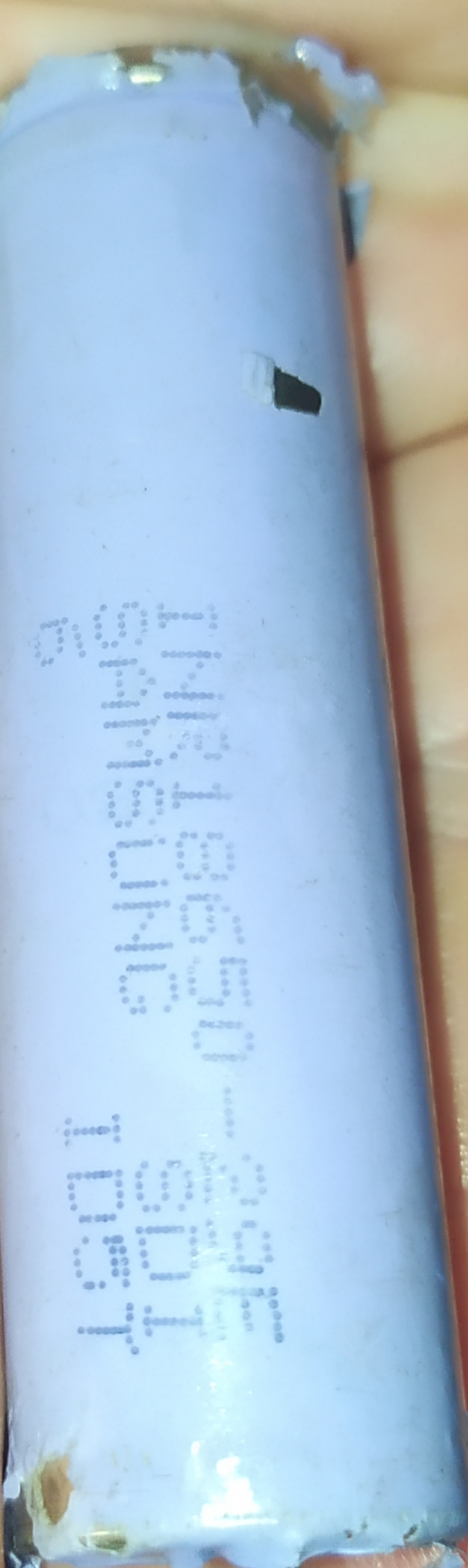

Добрый вечер. Может кто на Браславщине может помочь? Замкнула батарея. Могу ли я в Браславе или Шарковщине купить завтра? Сами понимаете, выходные...а тут такая ситуация... Заранее благодарен.

Любой ларёк с фонариками.Самый распространенный акум 18650.

Она скорее всего не замкнула , а сработало тепловое . Там где + сверлите дырку в верхней жестянке , но только аккуратно что бы не повредить тепловое , затем через дырку нажимаете тупым предметом и тепловое станет на место . Я таким образом восстанавливал . Самое сложное не пробить при сверлении тепловое
