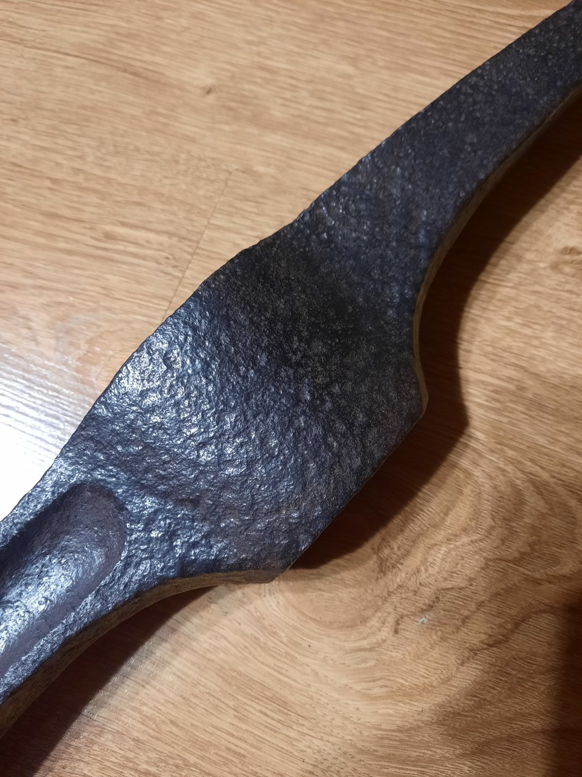

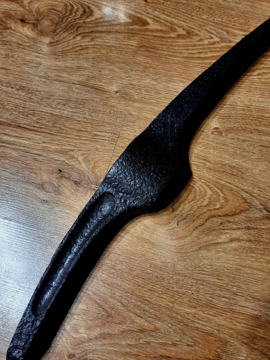

#11 Сообщение sdf »
чтобы не добираться до металла, я пользуюсь наждачной сеткой для шлифмашинок, под водой и размачил размерчил вот что получается Ну может Это для вас не очень. Сверху льняное масло на 3 часа, потом протёр, вот это делал Я примерно год назад и блеск и всё осталось.

sdf писал(а): 28 май 2024, 13:49 20240528_143733.jpg20240528_143747.jpg чтобы не добираться до металла, я пользуюсь наждачной сеткой для шлифмашинок, под водой и размачил размерчил вот что получается Ну может Это для вас не очень. Сверху льняное масло на 3 часа, потом протёр, вот это делал Я примерно год назад и блеск и всё осталось.
Ну ничотак.. А льняное масло из продмага?

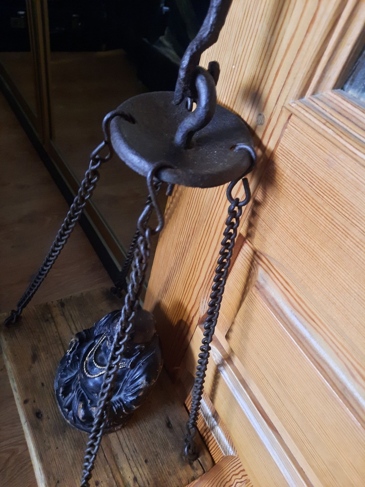

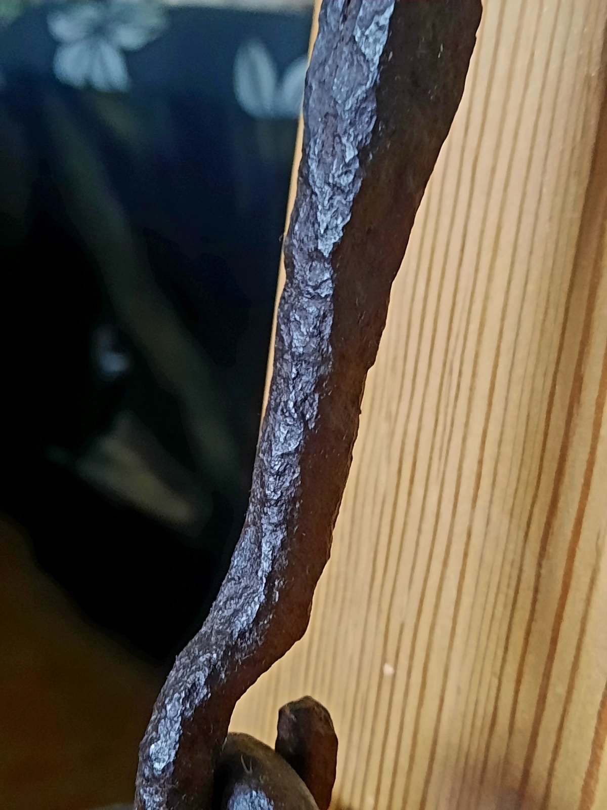

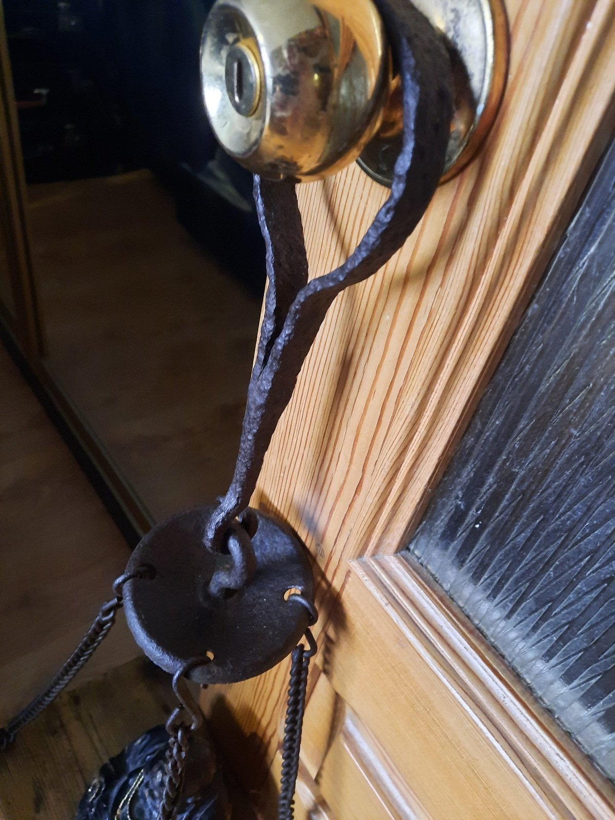

#13 Сообщение sdf »
льняное нерафинированное из магазина. Вот недавно цепи крюк делал, до металла ничего не протёр лось.
