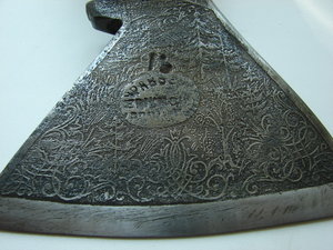

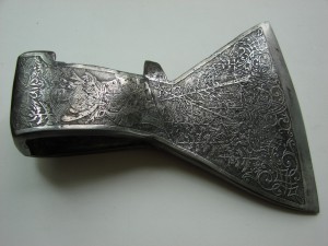

У меня есть вот такой...
Изображение Изображение
