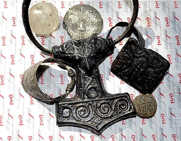

Однозначно пока сказать,что веник рулит , просто рука не поднимается..Не всё там однозначно. Однозначно,что шестисотый ,который у меня на руках ,будет продан. Вернее уже продаётся. :) Восьмисотка будет на руках числа 15го.. Ну а викинги пока клюют и на дуську.. :) Изображение
