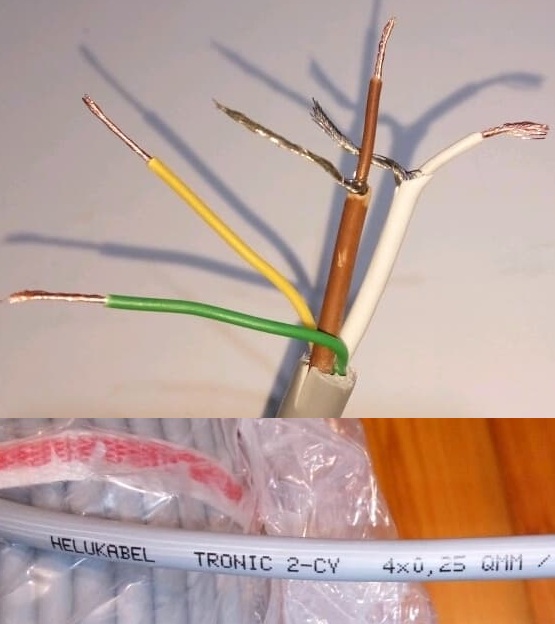

Есть еще одна новость:Если кого то раньше смущал плоский кабель, то сейчас Появилась возможность ставить на датчики круглый...
