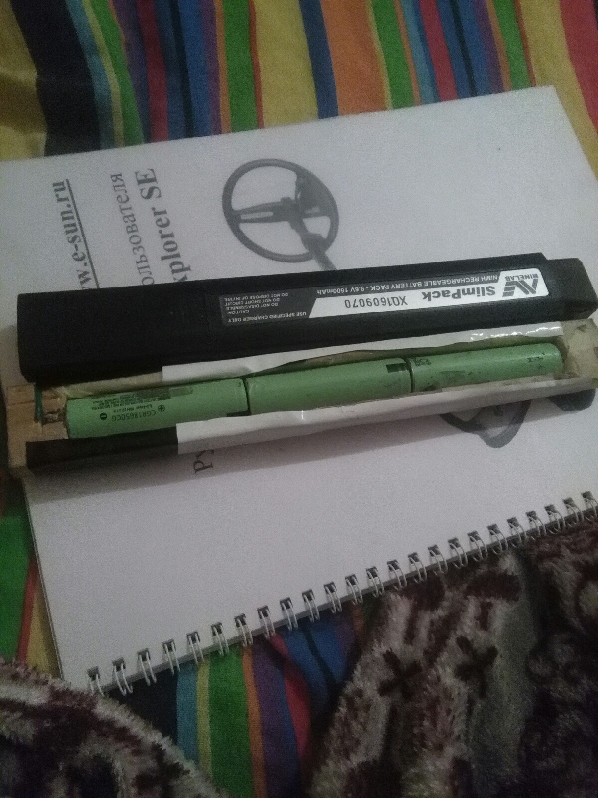

Вспомнил, фотка была ))

давай поподробней. старые акумы выбросил. понятно.
потом спаял новые? они под зарядку достаются, или так на прямую заряжаются? если да - то как спаял-склепал? @-)

#24 Сообщение WofKa »
vitaut-09 писал(а):давай поподробней. старые акумы выбросил. понятно.
Они как батарейки, достал в запядку вставил и заряжай, кароч как обычный бокс работает, если б был неисправный аккумуляторный то можно было попробовать купить акум нужного вольтажа и ёмкости и впаять типо такого http://www.mirbatt.ru/catalog/akkumulya ... 012_01023/ и в отличии от 8 акумуляторных батарей дешевле получается. Ещё года два назад видел что впаиваьб три батареии от нокии bl-5с и заряжают майнлабовской зарядкой, если память не изменяет то из батарей удаляется микросхема. Короче вариантов тьма )) было бы желание, можно даже по принципу гарет 2500 питание на поясе носить, правда это лишний провод ))

#25 Сообщение vitaut-09 »
понял. обыкновенный блок есть. под акумы.

#26 Сообщение WofKa »
vitaut-09 писал(а):понял. обыкновенный блок есть. под акумы.
Так опять же рациональнее переделать под обычный бокс чем менять все акумы, будет ёмкость побольше, либо использовать 18650. И даже при замете из бокса трё х четырёх элементов на новые у старых уже будет не номинальная ёмкасть в тех же 1600ма, а по факту гдето 1000 и вся система не будет работать на 100% , поэтому либо замена всех элементов, либо впихнуть во такую штуку в данный корпус https://rc-go.by/cat/akkumulyatori_ni-mh_9_6v/

#28 Сообщение Atreidis »
С литием не всё так просто)) для их зарядки нужна схема балансира +функции включения отключения зарядки каждого элемента. Есть готовые решения, для 3 литиев это 3S балансиры. Заряжать их последовательно мало того что неразумно ( недоберут ёмкость екоторые элементы), так ещё и опасно- хату спалить как 2 пальца - напряжение на полностью заряженном литии ограничивают 4.2в, если продолжать заряжать- разогрев и воспламенение со всеми вытекающими последствиями

#29 Сообщение vitaut-09 »
не панос, так залатуха. значит заряжать надо потиху, по чуть-чуть?

#30 Сообщение zemlekop »
WofKa, как гавкнет ваш аккум, а литий взрывается ой как хорошо, так не захочется ничего.
То, что вы писали, достается-выпаивается из аккума, есть контроллер заряда, который стоит именно для того, чтобы не допускать перезарядки аккумов, а без него пожар рано или поздно гарантирован.
Если заряжать, то надо зарядное для литиевых аккумов, в хорошем они мониторятся по напруге, и нагреванию . Заряжают отдельно каждый канал, типо такого: https://zapal.by/fonari/zaryadnye-ustro ... -d4-detail
В общем зарядка рублей 80, три хороших аккума рублей 20 за один, = 120 руб, плюс колхозить батарейный отсек, или заказать распечатать на 3d принтере вставку. Получается в лучшем случае рублей в 150-180, без колхоза., или рублей 40 максимум, за замену всех банок в старом.
