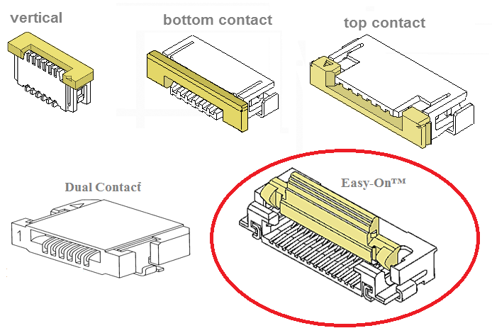

Данный шлейф в разъёме фиксируется, красным обвёл тип разъёма. При не правильной укладки, шлейф тянет защёлку на открывание, что и происходило.

тот тип разъема что на картинке обведенный сам по себе не откроется если там защелки не сломаны
другое дело если вскрыл блок и дернул шлейф - тогда что угодно может быть
в таких случаях после ремонта перед отправкой нужно видео снять, что все работает, но все это с опытом приходит после таких вот случаев...

Он не откроется, если не тянуть вверх шлейф.
Первое видео снято перед оправкой. И второе снято, и то-же перед отправкой. Шлейф восстановлен и работает так как надо и на том месте , которое разработчик предусмотрел.
