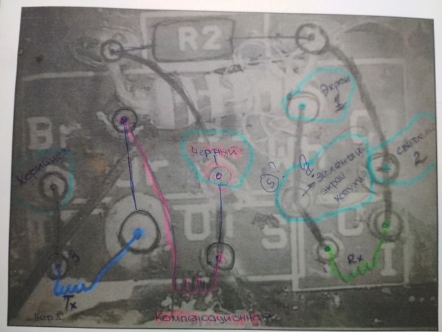

Я просил платку нарисовать, или сделать фото её обратной стороны.
Но по другому, полтергейст то не мог заменить вам сопротивление. Повторюсь, просушили, пропаяли, отмыли флюс и всё. Если не нравиться сопротивление, то подбирайте его на собранной катушки без колпачка.
Вот я делал наброски с фотки из нэта, может Вам что-то даст. Но это с фишера 75, там возможно по другому. Там вообще провод с 5 пина входил только в катушку.

RONIN добрый вечер.
Катуху на SE сегодня проверил на деле.
Большая благодарность за помощь.
