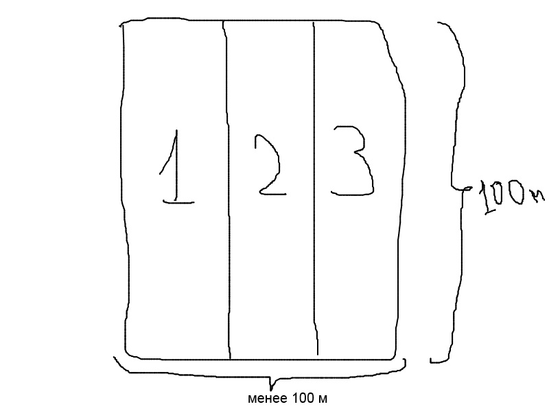

у меня блондинка, потиху кручу-верчу, но не всегда дело в настройках.
свежий пример этого года, 1-3 января. одно и то же поле, ходил подробно все три дня перспективный участок, выдрачивал каждый сигнал, настройки менял только в первый день, подстраивался под поле, свежая распашка и средней замусоренности. на картинке отобразил траектории как смог ))
результат: первого - 4 биллончика, второго - 12, третьего - 1. медь и прочие побрякушки в расчет не берем, там их много.

забыл, так это я к чему, если сравнивать второй и третий дни, то настройки одинаковые, а результат в 12 раз отличается. ))

megaPRO писал(а):забыл, так это я к чему, если сравнивать второй и третий дни, то настройки одинаковые, а результат в 12 раз отличается. ))
Я рад за вас что вы в своем понимании деуса достигли отличных результатов.А какие были настройки в данном месте?с уважением!
Это плохо ,что настройки были одинаковые ,под свежую пахоту одни , потом земля осаживается ,вы ее утаптываете в конце концов,влажность меняется..вообще грунт баланс в сочетании с другими параметрами ,коварная штука .,а если он еще и сложный ....
Да и не только для деуса.Отсюда всякие толки,что один прибор находит после другого.
В приборах по разному реализована настройка грунта ,у кого то полноценная отстройка,у кого то просто режекция,у кого только автоматически без возможности его крутить ,а у кого то зашито определенное усредненное значение и все.,..есть и с авто и ручной на выбор.
А баланс гр это можно сказать одна из основны настроек
Так что и после себя плодотворно можно искать

#87 Сообщение megaPRO »
первая осень с блондинкой. частота 28, скорость 2, по краям поля где железа меньше включал 1, ГСС 3, дискрим всегда -0.1, чуйка вроде 90.
Newport писал(а):То есть вы всегда ходите на реальном БГ, отстроенным вручную?
у меня стоит чуйка грунта 10, реальный грунт в окошке чаще вылазит. баланс ставлю минус 2-4 от реального на черноземах, на мусорке ближе к реальному, на песках могу до минус 10 накручивать.

Настройки толковые,тока про бг не понял что значит меньше ставите реального??он же пищать поосто на землю будет??как вы это обходите?
