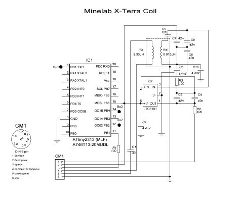

в катушке металлоискателя Minelab X-Terra 7.5 кГц вышел из строя контроллер защиты , ошибка CE. может у кого есть донор с рабочим чипом , купил бы за разумные деньги.

rodina писал(а):в катушке металлоискателя Minelab X-Terra 7.5 кГц вышел из строя контроллер защиты , ошибка CE. может у кого есть донор с рабочим чипом , купил бы за разумные деньги.
А уверены ,что именно контроллер, а не повреждение-обрыв, одного из проводов(катухи)?Тему Ап. @-)

Уверен 100%. Катушка практически новая пару выходов ,но гарантийный срок уже истёк. Катушка была проверена осциллографом в тандеме с блоком , схемы на катушку и блок тоже есть . По подключению контроллера в катушке ,понял , его даже можно не ставить в катушку а в паять сразу в блок . Хотел анализатором сигнала снять полный пакет данных, но не могу дозвониться до знакомого у которого есть этот прибор.

маркировка чипа?

тинька 13 вроде
наверное донор надо, если прошивки не найдете,
да и из рабочей по идее не слить, фьюзы соответствующие залоучены.

Может кто пытался разбираться с данным контроллером, снимать лог обмена данных, подбирать код. Схема включения не совсем понятная, питание + отсутствует.

rodina писал(а):Может кто пытался разбираться с данным контроллером, снимать лог обмена данных, подбирать код. Схема включения не совсем понятная, питание + отсутствует.
А зечем? Это не массовая проблема, что-бы разбираться. Это должно интересовать тех, кто изготавливает катушки. Расширить свой ассортимент.
Пытались украинцы причём очень долго и с большой заинтересованностью. И как то не вышло.
