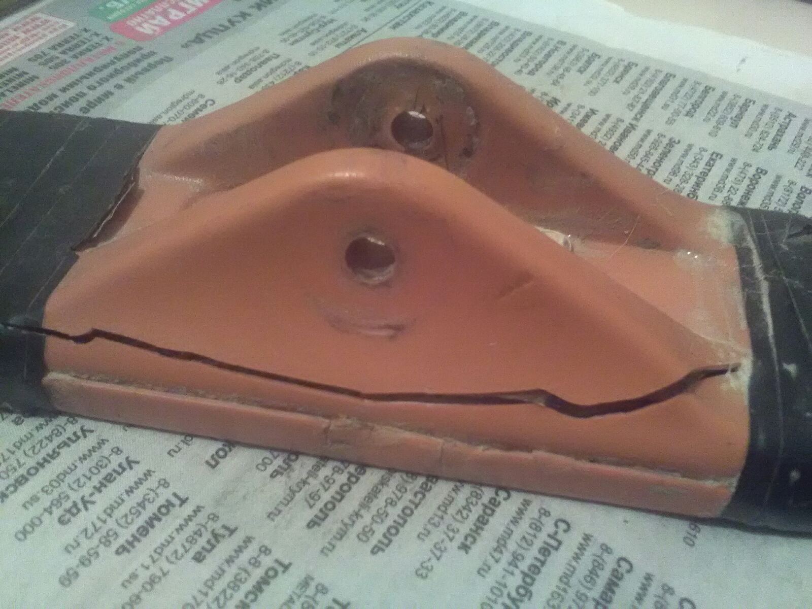

Только с копа. Комрад нел торнадо хлопнул по камню. Сбоку маленькая, еле заметная трещинка. Работала пока не опустил в воду помыть от грязи. Зафантомила.
Есть ли смысл в ремонте? Увеличить трещину, высушить, обезжирить, и пластиком с защиты, растворенным в дихлорэтане, заклеить...

Re: Ремонт катушек в РБ.
Трещина явно не только по пластмасе но и по заливки. В идеале вскрывать всю часть со стороны заливки, потом заклеить трещину, нанести экран (так как он треснут). И далее по технологии с армированием место трещины.andreff писал(а): 30 апр 2021, 20:13 Только с копа. Комрад нел торнадо хлопнул по камню. Сбоку маленькая, еле заметная трещинка. Работала пока не опустил в воду помыть от грязи. Зафантомила.
Но есть и нюансы. Главное, что-бы лак не треснул на витках
