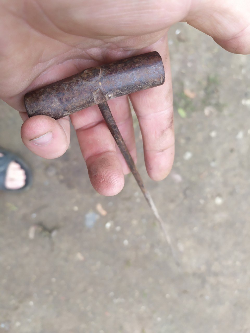

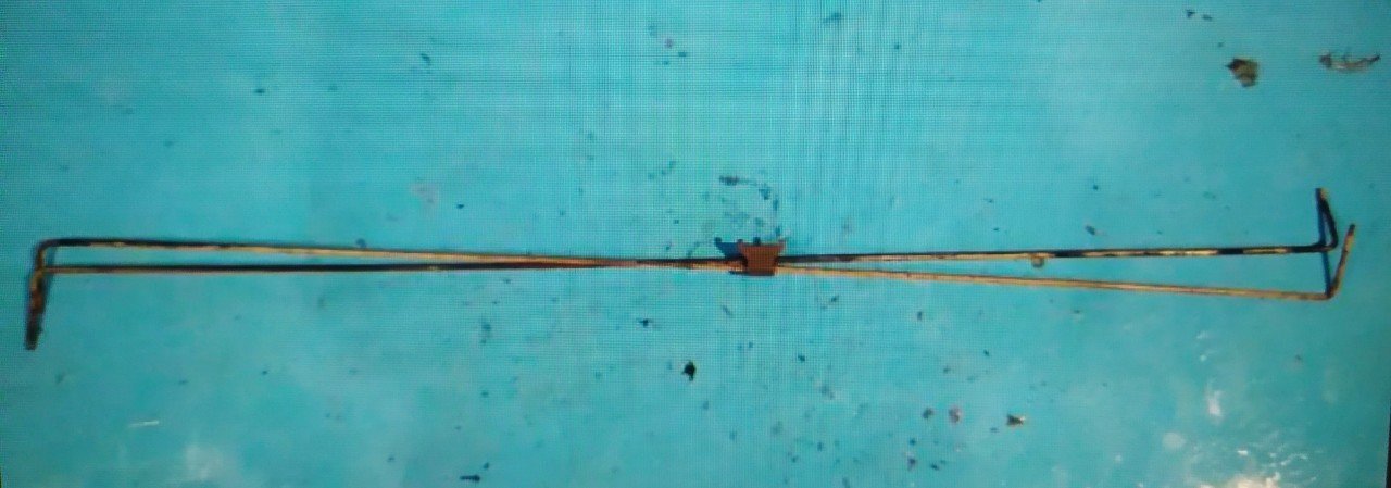

#10 Сообщение gesha777 »
Делал себе из пружин крышки багажника оставшихся от Ваз 2106.
Сталь то что надо.Стоят две .Роботают на скручивание.
Длинна не отрезая загибы 123мм,ест ли погреть и выравять то вся длинна 136мм.
Толщина 5 мм.Для ручки взял прута 8 сантов,с палец толщиной.
Прасверлил отверстие по центру 5 мм в плюсе.
Прихватил сваркой.
Получилось функциональненько и бесплатненько.
Может кому и пригодиться.
С Ув.
