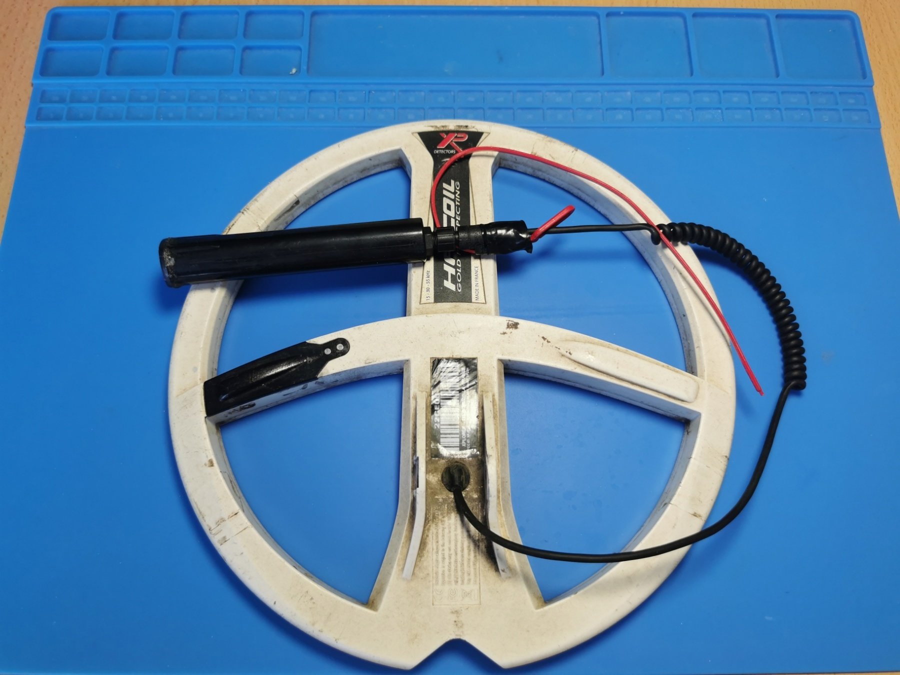

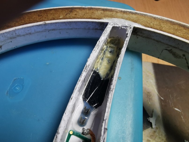

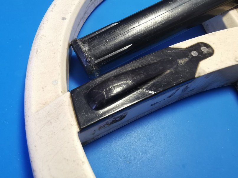

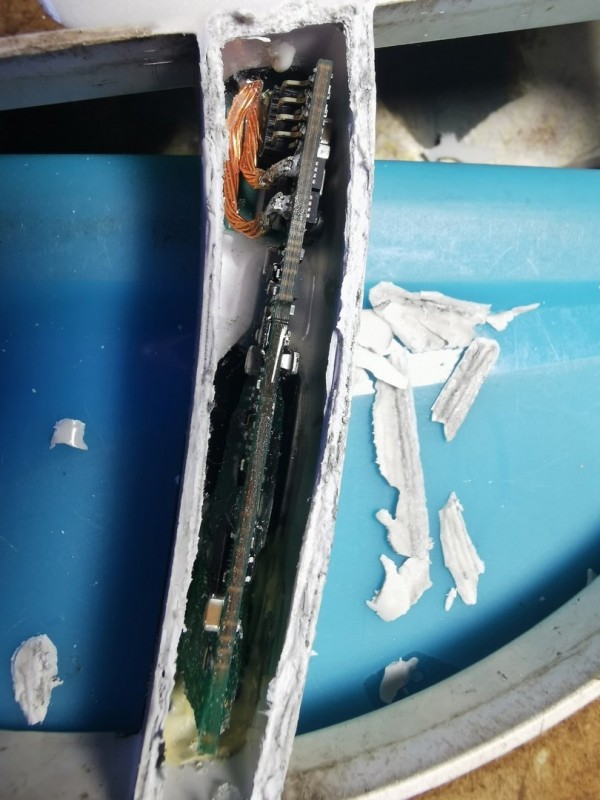

Понеслось, начинаю вскрывать . Зачем крышечку делать, проще же залить её .

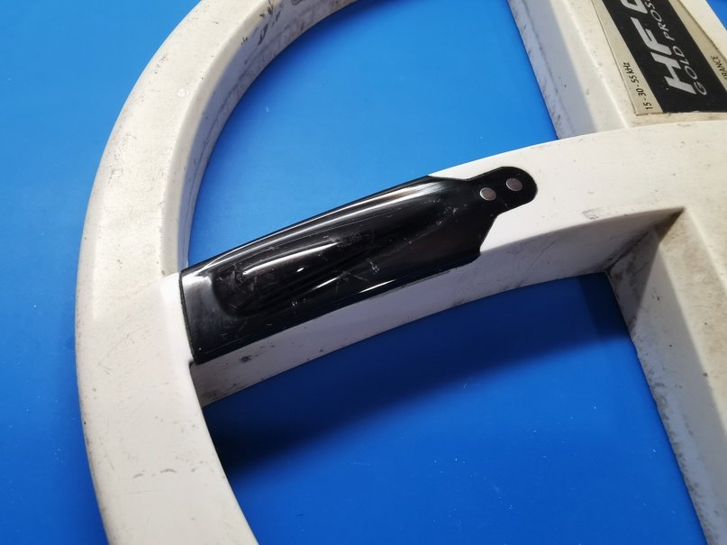

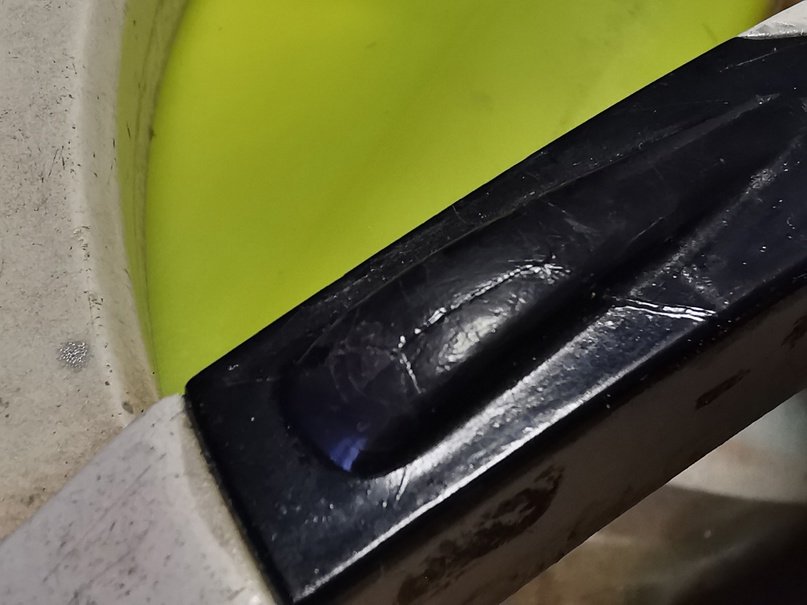

Интересная субстанция на окошке.
Выпуклость на крышечки, где в других катушках стоит АКБ. Чёт как-то мне не очень. Наверно проще было выровнять, но это мысль пришла уже во время написания статьи.

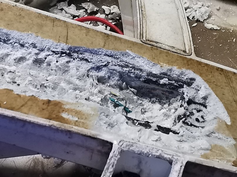

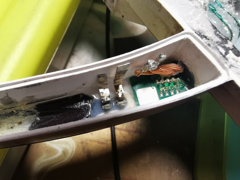

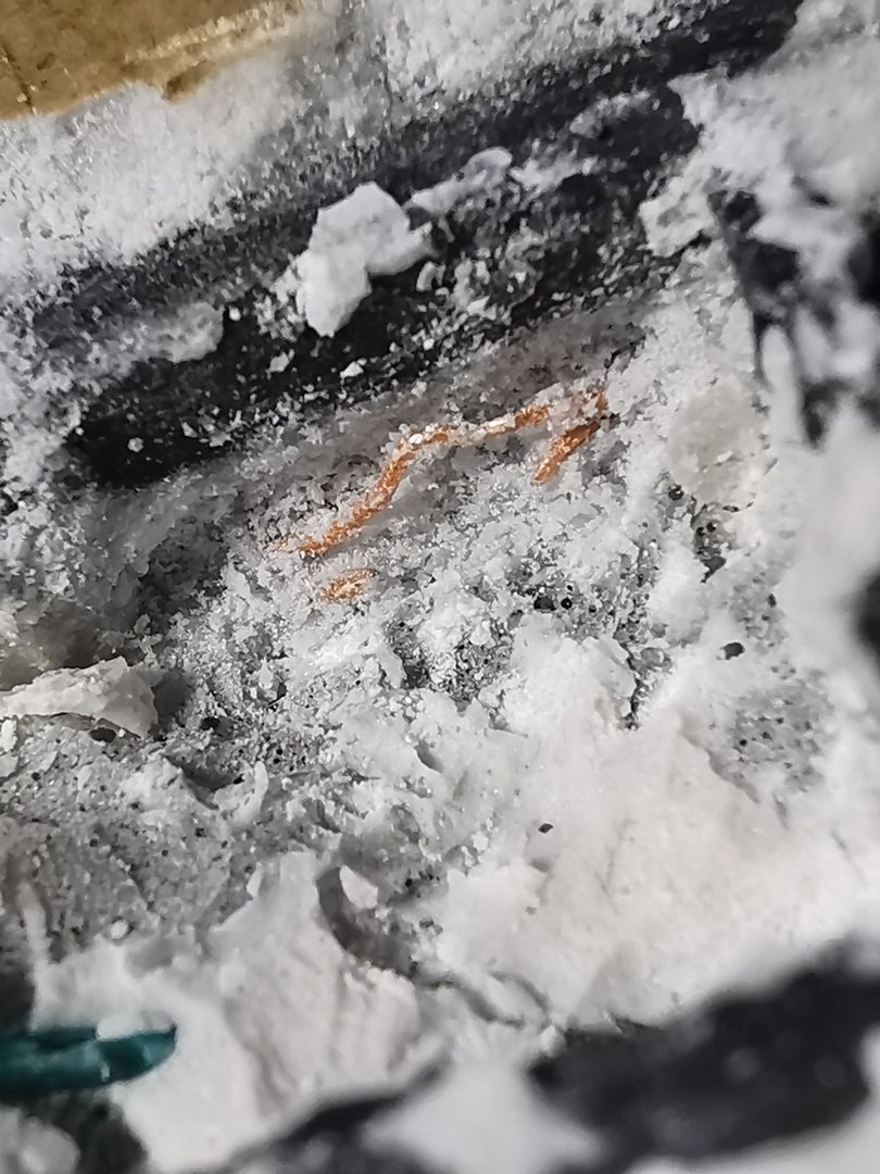

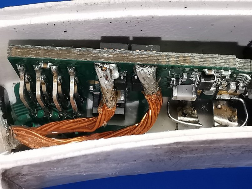

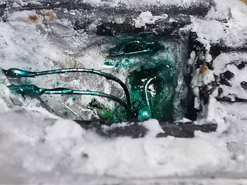

Проверяю обмотку Rx, обрыв. Подозрение падает на прошлый ремонт, нужно дальше копать. Вскрываю старое, и нахожу обрыв. Прошлый мастер при вскрытии катушки, оборвал обмотку. При этом, кусочек ~4мм отсутствовал.
Расчистил всё до переходной платы, переделал по своему соединения, восстановил обрыв.

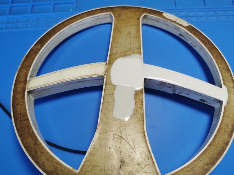

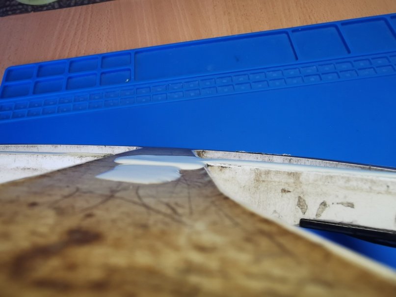

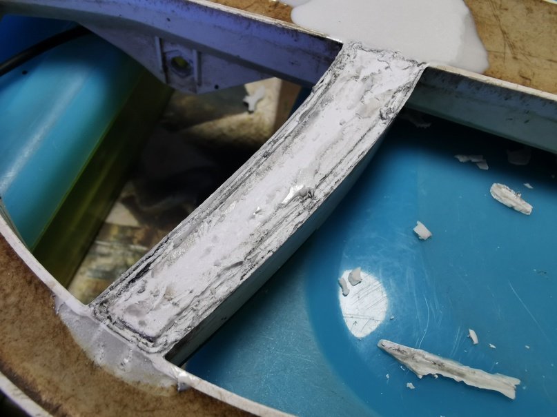

Так как подошва вандально вскрыли больше положенного, то было решено её заменить.

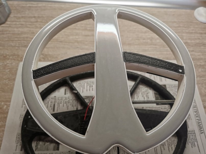

Окошко было восстановлено, но из-за старой субстанции, которая попала в швы, сделать их полностью незаметными не получилось.

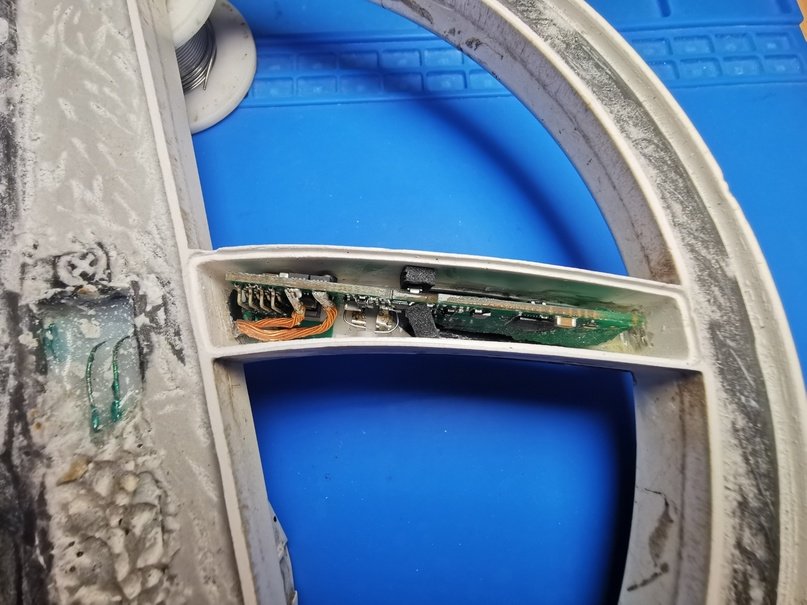

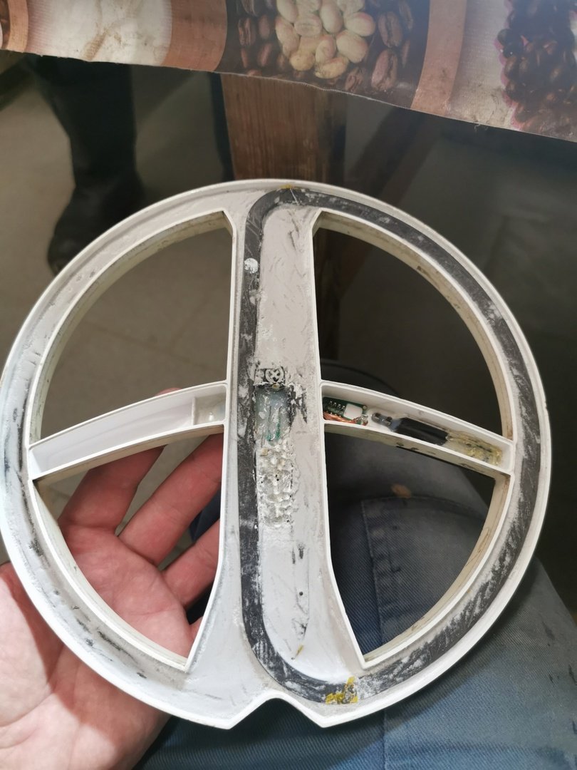

Подготавливаю место под плату и устанавливаю. Все разъёмы и соединения удаляются, так как будет заливаться компаундом.

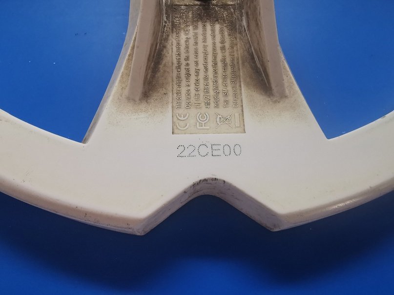

Дублирую номер катушки на корпусе.
Собственно вот так получилось.
