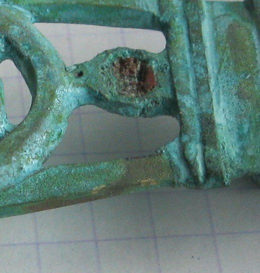

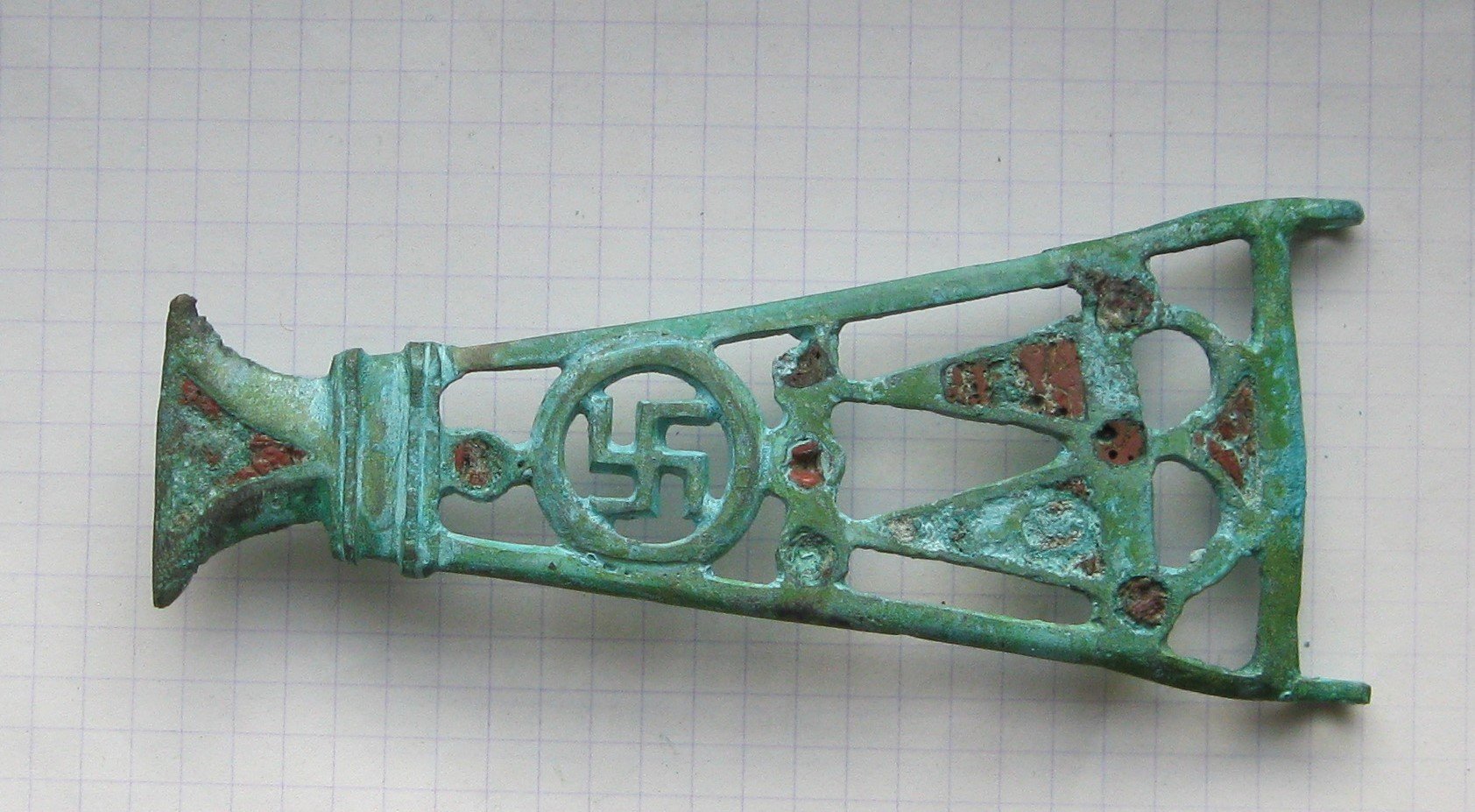

#41 Сообщение pyzh1968 »
А вот на примере этой фибулы четко видно - правая сторона, где в качестве донора испольован кусок браслета, хоть и того времени, но все-таки, шлифованный и подогнанный, сразу на взялась. И даже свастика, которую с тыльной стороны просто "загрунтовал" припоем, а затем самую малость просто посбивал нулевкой шероховатости. и то уже отличается...Придется повторять процесс. Не исключено, что и не раз. Для начала попробую местно. А там будем посмотреть...
