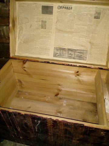

Добрый вечер. Надыбал в деревухе сундучек, состояние досок - огонь. Вот думаю поменять ручки и замок и чем то покрыть дерево. Кто в теме подскажите, как и чем обработать дерево и где купить красивые ручки и замок с завесом? Зарание спасибо.

Морилкой, а потом лаком. Но перед этим надо обязательно шлифануть нулёвкой :yes:

Классная вещь :yes: Имхо, особенно хорошо будет на кухне смотреться, напротив холодильника. Так сказать, инь и янь :yes:

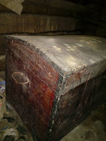

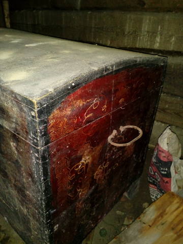

У вас же сундук двухцветный,какая марилка :) наждачка без фанатизма,потом гуашью затонировать и сверху подсолнечным маслом или льняным :yes:

Поэтапно,протираете сундук влажной тряпкой,ждёте пока высохнет,мелкой наждачкой приходитесь, наждачку слегка намочите,трёте не до дерева,родная краска должна остаться,опять протираете влажной тряпкой,когда высохнет,подбираете в цвет художественную гуашь,мочите губку ,на губку наносите гуашь,и втираете :!: в сундук(тонируете)ждёте пока высохнет,наносите губкой масло на сундук,можно несколько слоёв масла.
Главное :yes: если не понравится,сможете воспользоваться советом дина,а вот после метода дина что то исправить проблематично,лак есть лак,придётся отдирать до дерева @-)
