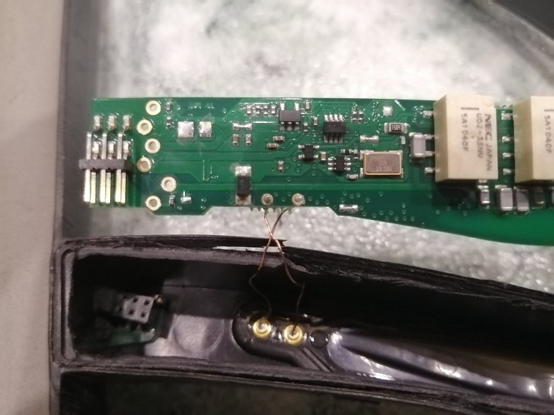

А что со старой платой произошло?

При включении блока и связью с катушкой происходит подключение. Затем блок показывает, что катушка разряжена в 0. Проверялось это всё и с другим полностью заряжённым аккумулятором. Эффект тот же(( :cry:

Trololo писал(а):При включении блока и связью с катушкой происходит подключение. Затем блок показывает, что катушка разряжена в 0. Проверялось это всё и с другим полностью заряжённым аккумулятором. Эффект тот же(( :cry:
После воды?

#7 Сообщение RONIN. »
Контроллер заряда. В наличии нет у меня.
После воды?
Через микротрещину попала вода, на плате были окислы.

Trololo писал(а):
После воды?
Тогда отмыть , всё досконально просмотреть, пропаять. И дальше по результатам смотреть
