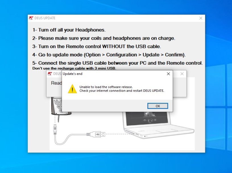

Всем доброго дня. Интересует вопрос по обновлению... Что за хрень с сайтом у французов? Не скачивает программу обновления. Пробовал кто обновляться в последние дни? Просто у меня тут авария с блоком случилась, после замены аккума пишет "update"? и всё. Никакие манипуляции с откидывание аккумулятора не помогают. Блок висит на этой надписи.
Скачал приложение для обновления с русского сайта, при подключении - видит и начинает искать обнову, но потом пишет мол ошибка сервера. Взял деус жены, подключаю - та же история ((
Я так понял, обрубили поддержку русскоязычных блоков??

Некоторые проги (не связанные с обновлением деуса) тоже перестали качаться. Помог VPN. Psiphon, например.Через него всё скачалось :dntknw:

Buralex181 писал(а): 12 апр 2022, 16:18 Некоторые проги (не связанные с обновлением деуса) тоже перестали качаться. Помог VPN. Psiphon, например.Через него всё скачалось :dntknw:
Пробовал и через vpn и через всё что можно. Просто нет ответа от сервера.

Через vpn выберите Австрию,друг скачивал недавно,все норм.

У меня и так все норм без VPN, нет от белтелекома

Можно попытаться раздать net мобильником на комп (с А1 или МТС). Объём обновы небольшой, не накладно. Провайдеры другие, авось прокатит.Ну или на крайняк "звонок другу" скинуть файлик с обновой у кого скачалось...

С мтс не дает торренты скачивать,не забывайте!

Если висит в обновлении, то большая вероятность, что у Вас полутруп. Почему полу, потому что возможно прошить только на 2.0 и при наличии другого рабочего блока. Или отправлять жабоедам.
