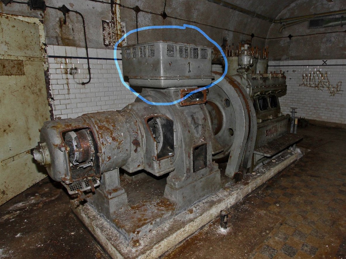

День добрый. Нужна помощь коллективного разума. любые версии.
На фото нейкий генератор с линии Можино.
Интересно назначение обведённой части. точнее мне надо понять как он выглядел внутри/сверху, для этого надо знать что это было. может кто сталкивался с чем-то похожим.

там трансформаторы стоят и диодный мост высоковольтный

Похоже на аккумуляторный бокс...

кукареку писал(а): 20 окт 2022, 18:48 там трансформаторы стоят и диодный мост высоковольтный
Вполне.. Селеновый выпрямитель.. :dntknw:

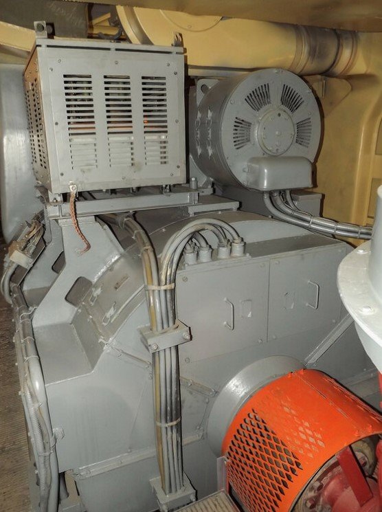

Спасибо. с формой разобрался. это, я так понимаю, оно же, но посвежее
У впс в автомобиле стоят тоже трансформаторы на генераторе?
И диодный мост нах, если вся база питалась переменкой на 110?

киря писал(а): 20 окт 2022, 18:50 Похоже на аккумуляторный бокс...
:hobo:
Там генератор запускался сжатым воздухом

А может эта коробка просто с клемными колодками обмоток генератора?
Да Уважаемый , Вы правы . Да там действительно трансформаторы и диоды .
А обведенная часть ничто иное как всем известная " шоколадка" в обычном атомобильном генераторе.
Агрегат , это дизель генератор киловатт на 100 . Таких раньше(при СССР) было много, на каждой крупной ЖД станции стояли.

Да , трансы там
Маленький для примера
