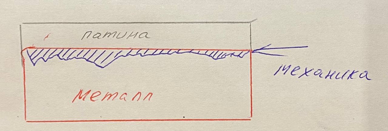

Re: Методы чистки находок.
если очень грубо то вот я нарисовал.
красным цветом -тело металла (подписано металл)
сверху черным патина и окислы (подписано патина)
и заштрихованная синим зона это повреждённый коррозией металл ( заштрихована)
если вы будете использовать химию и снимать патину и окислы то вы и снимете их до металла. получатся кордильеры.
если использовать механику то можно снять по уровню (подписано механика) где как считает(или знает ) реставратор был металл . то есть оставить верхний слой из "говна и палок" но нейтрализовать окислы чтобы они не продолжали распротраняться и зафиксировать этот слой. это применимо к разной арх тряхомудии типо печатей или оловянных пуговиц но не проканает ни разу на монетах. с монетами чудес не будет от слова вообще
