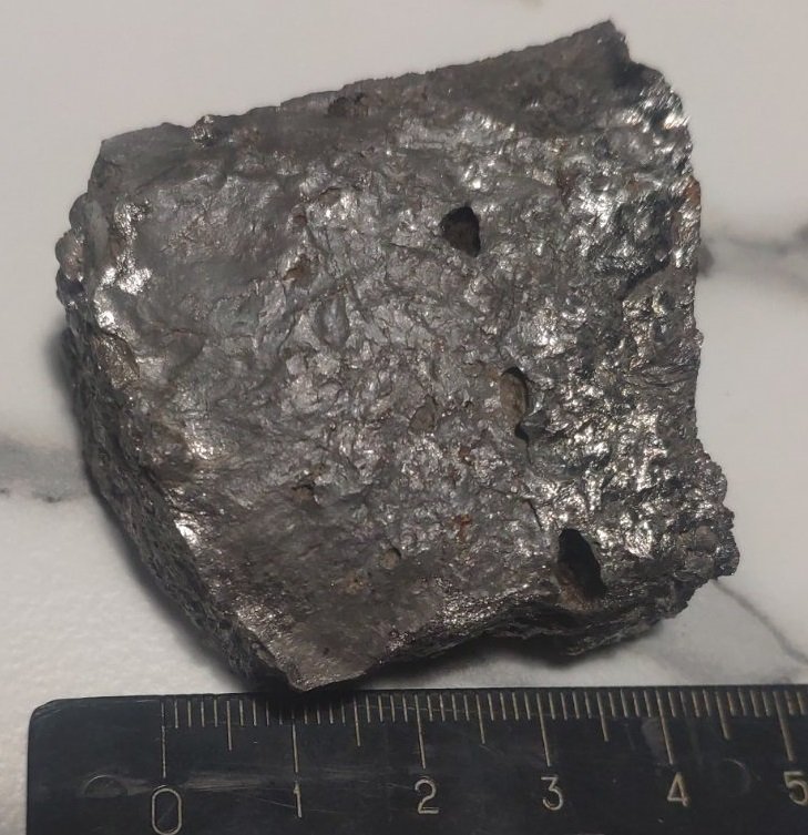

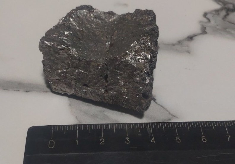

#1 Сообщение Wafelka »
Выскажите, плз, мнение, что это. Сам думаю, что типа что-то шлака, но плавильни там не замечено, такой кусок в единственном исполнении, сопутка КР.
Штуковина явно металлическая белого цвета (можа срэбра -как определить?) без следов явной коррозии.
Тяжелая, на одной стороне как бы корка серого цвета (на фото постарался передать).
Может ли быть опасным?
Вес 151.4гр, объем очень трудно померять, кухонный измеритель имеет градуировку по 100мл. На глазок объем 20мл-30мл. Что дает удельный вес 5-7.5гр на см3
viktor 13
Сообщения: 2140
Re: Блестящий оплавыш
#2 Сообщение viktor 13 »
Наберите в поисковике-ферросилициум .

Oleg 1980
Сообщения: 1063
Откуда: Беларусь
#4 Сообщение Oleg 1980 »
Находил нечто похожее,недалеко от железной дороги.Но намного больше 5 кг с копейками. Сначала подумал - серебро,примерно в 1 км от места находки старое замчище. Но возникли сомнения.Отправил на анализ и результат - более 98% железо,марганец 0.8% хром 0.5% и медь 0.3%. Следы никеля,кальция,калия и даже урана.
